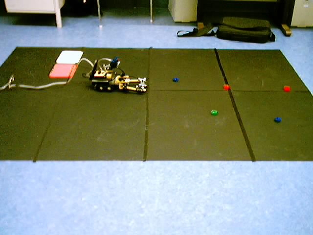

    Heute will ich auch euch meinen ersten Roboter vorstellen.
    Er besteht ausschließlich aus Lego Mindstorms (Invention System 2.0 + Vision Command).
    SearchBot entstand im Rahmen eines Praktikums an der Uni Heidelberg. Heute habe ich und ein "Mitbastler" den Roboter vorgestellt / präsentiert
    Zu dieser Präsentation gibt es auch das folgende Poster:
    Hier klicken, um das Poster zu sehen
    Auf dem Poster / PDF seht ihr auch Bilder von dem Roboter.
    Ich zeige sie euch aber auch hier (sie sind auch in meiner Galerie):

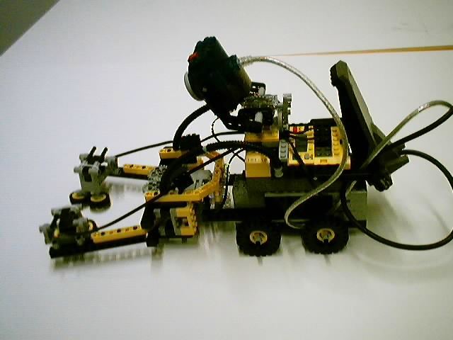

    SearchBot:
    SearchBot in Aktion:

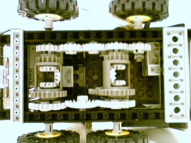

    Getriebe:

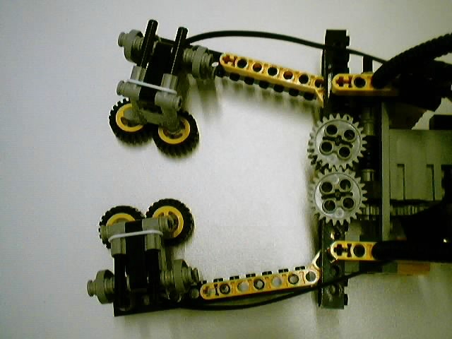

    Greifarm:

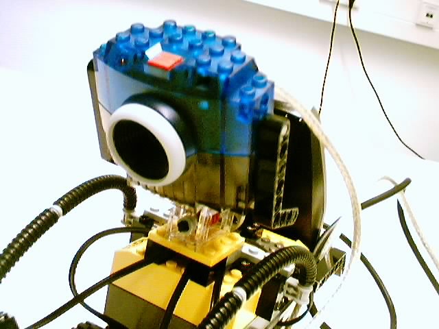

    Kamera:
    SearchBot wurde konstruiert, um verschiedenfarbige Gegenstände mithilfe einer Kamera zu suchen, mithilfe eines Greifarms zu greifen und dann auf verschiedenfarbige Ablageflächen abzulegen.
    Er macht das Ganze auch sehr gut, nur bei wechselnden Lichtverhältnissen macht er Probleme und findet die Gegenstände nicht.
    Programmiert wurde SearchBot komplett in Java (auf dem RCX läuft eine leJOS Java VM).
    Falls ihr noch Fragen habt, beantworte ich sie gerne

    was schleift er denn für ein kabel hinter sich her. kann der nicht autonom arbeiten.
    mfg pebisoft
    19.10.2004
    Rheinstetten
    43
    357
    Er schleift zwei Kabel hinter sich her:
    - USB-Tower (das kann man umgehen indem man mehrere serielle Tower aneinanderlötet... die muss man aber erst mal haben. Es ist bisher noch keinem gelungen das Legozeug über andere Infrarot-Ports anzusprechen)
    - Kamera (Ne Funk-Cam würde abhilfe schaffen. Die muss man halt irgendwie noch an den Bot bauen, das dürfte aber kein Problem sein)
    Er könnte autonom arbeiten, wenn man die Kamera an den Lego RCX (Controller) anschließen könnte. Dann wäre ich nicht mehr vom PC abhängig.
