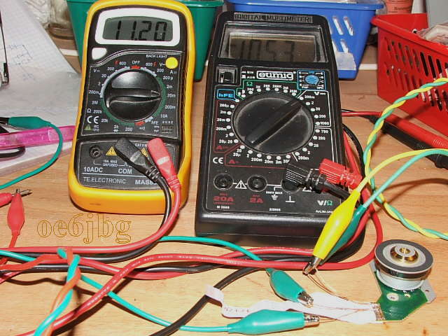

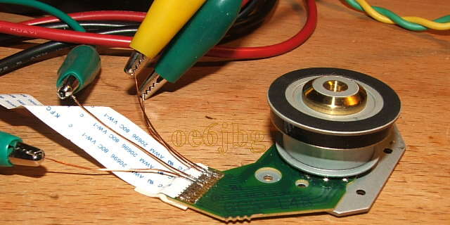

    nachdem mir ein freundlicher Nachbar ein defektes cd Laufwerk spendiert hatte, musste ich gleich hineinsehen, was da alles drin ist. (LG 52x max) Am interessantesten fand ich den Glockenanker Motor. Am Folienbandkabel sind die Anschlüsse leicht aus zu messen:
    3 analoge Hallsensoren 1 Endschalter für den Laserschlitten 3 Spulen
    1 Hall 1a
    2 Hall 2b
    3 Hall 2a
    4 Hall 3b
    5 Hall 3a
    6 Hall +
    7 Hall -
    8 Hall1b
    9 gnd
    10 Endschalter
    11 L1
    12 L2
    13 L3
    Bei 11 mA Strom durch einen Sensor kommt eine Spannung von gut +- 100 mV heraus, je nach Rotorstellung. Das reicht schon, um eine Schaltstufe sauber durch zu schalten. z.B.: 600 + 100 = 700 mV Hi, 600 - 100 = 500 mV Lo.
    Mal sehen, was da draus werden kann. Im Moment hab ich keine Zeit, das weiter zu verfolgen, aber das Ergebnis der Neugier muss dokumentiert werden.
