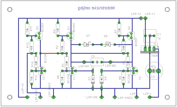

  3. #33
    jetzt hab ich die Motor Elektronik im Manhattan Style aufgebaut, um Messungen und Veränderungen komfortabel durchführen zu können.
    Durch die ungekürzten Bauteildrähte kann alles anschliessend wieder verwendet werden. Wenn man darauf achtet, dass man nicht zu kleine Abstände verwendet, geht das recht gut .
    Mit den Messungen hab ich schon begonnen und bisher schauts gut aus.
    vohopri

  5. #35
    Das Layout hab ich noch ein wenig verändert, aber wie gesagt, soll es ein schulmässiges sein.
    vohopri
  6. #36
    jetzt hab ich dieses schon recht gut aufgeräumte Layout realisiert.
    Naja, ein paar Verbesserungen im Sinne von Vereinfachungen wären schon noch drinnen. Mal sehen.
  7. #37
    17.01.2005
    Niklasdorf
    5.098
    Die Platine gefällt mir sehr gut. Was ist das für ein Motor?
    MfG Hannes
  8. #38
    freut mich, wenns gefällt. Der Motor ist ein Maxon 2515 990, der Rest ist unleserlich, ein paar Daten gehen aus den Messwerten weiter oben hervor. Das Beste daran ist: den gibts recht günstig beim Neuhold.
    Das Layout hab ich nochmal überarbeitet. Vielleicht werd ich es auch löten:
    Ich find es grad recht mühsam, meine miniaturisierenden Gewohnheiten und das Bestreben rationell zu arbeiten, im Zaum zu halten und gross und übersichtlich zu bauen.
  9. #39
    17.01.2005
    Niklasdorf
    5.098
    Ich habe etwas über den Motor gefunden http://www.treffer.com.br/produtos/m...es/pdf/286.pdf
