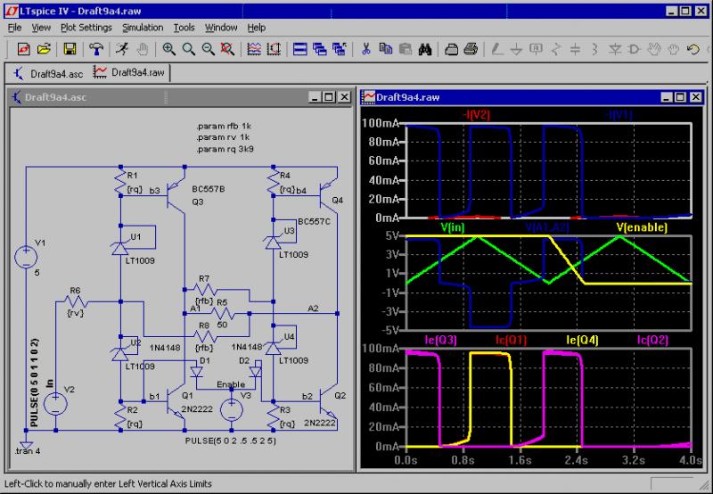

    der tl431 war einfach zu beschaffen und es zeigte sich, dass er in der Schaltung funktioniert. Aber es stellte sich auch heraus, dass die Dimensionierung korrigiert werden muss. Die Betriebsdaten der Schaltung sind noch nicht optimal.
    Darum ging es zurück zur Simulation.
    Schaut schon mal gut aus.

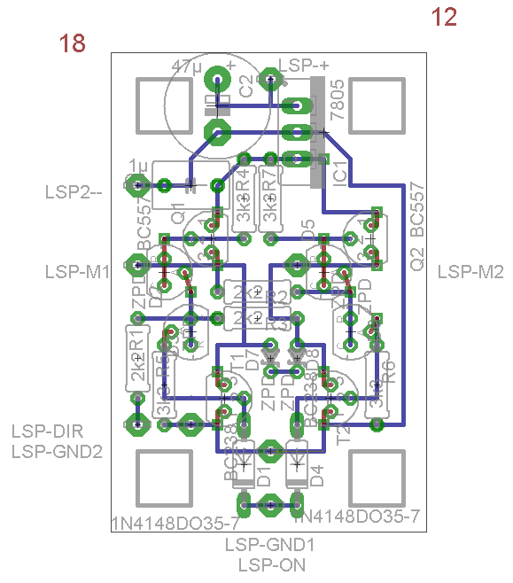

    jetzt gibts ein Layout dazu. DFie Schaltung wird auf Punktraster aufgebaut. Bottomlayer sind die Verbindungen auf der Lötseite, Toplayer sind auf der Bauteilseite verzogene Bauteilbeine.

    die Schaltung gefällt mir schon sehr gut Eine Frage hätte ich noch: warum steigt der Strom Ic(Q2) in der Simulation bei ca 4 Sekunden wieder leicht an?
    Ich persönlich würde noch die Freilaufdioden vermissen, außerdem würde ich D1, D2 durch Schottkydioden ersetzen, damit die npn-Transistoren garantiert sperren wenn V(enable)=0V ist.
