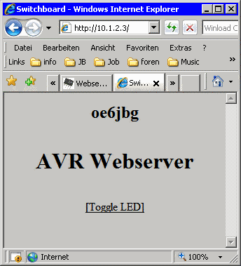

    Der gegenwärtige Stand sieht so aus:
    Das ist schon ein vom mc veränderter Webseiteninhalt. Softwaretechnisch ist aber noch viel zu tun.

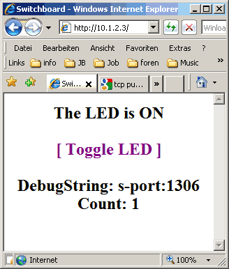

    Um da jetzt tiefer einsteigen zu können, hab ich mir den Webserver auf dem mega32 so erweitert, dass ich den Browser zum Debuggen verwenden kann. Da wird es schon etwas lustiger.
    So wird der Zustand der LED angezeigt, die LED kann umgeschaltet werden und die Debuginfo wird ausgegeben.

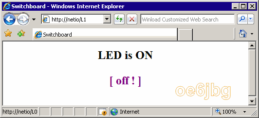

    Jetzt ist der Webserver mit dynamischer Webseite auf meinem NETIO.
    Die Anzeige, der Linktext und der Urlstring richten sich nach dem Status der LED.
    Hier jetzt weiter zu arbeiten ist schon recht komfortabel, wie man sieht:
