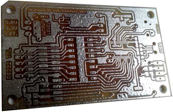

    Nachdem ich mit meinem Protobed USB FT232RL so gute Erfahrungen gemacht habe,
    ist es nun Zeit für eine neue Version.
    Protobed IO USB-Interface V4.1b
    Diesmal sind
    • TTL Output-Level frei konfigurierbar auch für lowPower Systeme (2,8V bis 5,25V)
    • alle RS232 Signale auf den 10 poligen RS-Datenport Stecker verfügbar
      RXD/TXD bereits gedeht, so kann eine direkte 1:1 Verbindung hergestellt werden
    • zusätzlich jetzt mit MicroMatch Stecker mit Pinbelegung gem. Roboternetz Definition
    • USB-Datenleitungen geschützt mit Eingangswiderständen / Kondensatoren
      und Filter an der USB Versorgung (mini Spule / Kondensator)
    • RS232 - TTL Stiftleiste gem. Roboternetz Definition (RXD/TXD bereits gedeht)
    • zusätzlich wurde ein Programmerinterface für den FTDI Vinculum1 (VNC1L) USB Hostadapter inegriert
    • alle RS232 Signale sind mittels DIP Schalter zu/abschaltbar
    • Reset Taster (sofen man den je mal brauchen könnte)
    • Platine annährend im RN Mini Format
    • Komplett in SMD daher nur für fortgeschrittene / erfahrene "Bastler" (SemiPro) geeignet.
    • Single / Dual Layer möglich
    Dokumentation / Download
    Die Dokumentation musste aufgrund der Größenbeschränkung reduziert werden, ich hoffe nicht zu viel entfernt zu haben.
    USB Interface 4.1b.zip Hits: 53 Größe: 334,6 KB">Dokumentation Protobed IO USB Interface 4.1b.zip
    USB Interface 4.1b - PDF Layouts.zip Hits: 48 Größe: 139,9 KB">Protobed IO USB Interface 4.1b - PDF Layouts.zip
    Bild von der fertig geätzten Platine (Belichtet, entwickelt, geätzt, verzinnt, gebohrt, geschitten und geschliffen)
