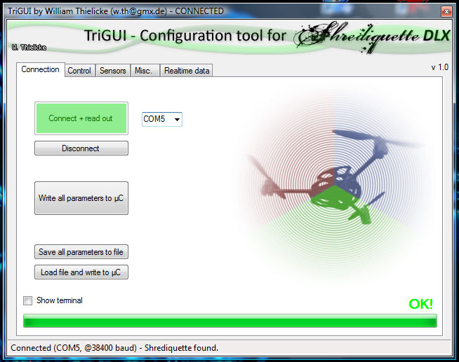

    Meine Konfigurations-GUI ist nun fast fertig. Es funktioniert sehr schön und ist echt praktisch. Was noch fehlt ist die Einbindung von avrdude, so dass man neue Firmware direkt aus meiner GUI flashen kann. Allerdings habe ich im Moment noch ein paar Probleme mit avrdude, dem Bootloader auf einem Arduino (auf meinem ist z.B. gar keiner mehr drauf, hatte ich gelöscht) und dem RS232 Kabel. Aber das wird schon noch. Außerdem muss ich nun auf ein m328 umsteigen, da der Platz auf dem m168 vielleicht irgendwann etwas knapp wird.
    So sieht das aus:
    und hier gibts ein Video von der GUI:
    http://www.villalachouette.de/willia...ter/triGUI.wmv
    Ein netter Mensch aus Frankreich bekommt so wie es aussieht übrigens den zweiten Prototypen von mir. Den muss ich noch bauen, aber das ist eine gute Gelegenheit alles noch einmal zu überprüfen.
    Viele Grüße, William

    Hallo William,
    das sieht, wie immer bei dir, richtig professionell aus.
    Günter

    Danke Günter,
    ich habe jetzt auch eine relativ elegante Methode die Parameter zu übertragen:
    Zum lesen:
    Der PC sendet einen String "Lesen", der µC sucht nach diesem String und antwortet "sende Prameter" Danach sendet er einen Byte Array (28 Bytes), jedes Element ist ein Parameter. Der PC reagiert auf den String "sende Parameter" und liest den Byte Array ein.
    Zum senden:
    Der PC sendet "Senden" und den Byte Array. Der µC sucht nach diesem String und liest dann den Byte Array ein. Anschliessend überträgt der µC den Array ins EEprom, liest ihn nochmal aus und sendet ihn wieder zum PC.
    Das funktioniert sehr schnell und benötigt nur wenig Speicher. Bisher hatte ich auch keine Fehler in der Übertragung.

    Dir gehört auch mein Respekt. Mit welchem Programm hast du die Anwendung geschrieben? VB?
    Kannst du den Copter von dem Programm auch steuern? Oder ist das Feature geplant? Eventuell mit einer Karte di er abfliegen muss?.
