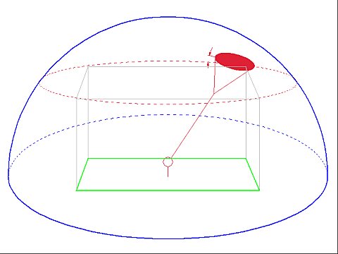

    Mal abgesehen davon, dass auch ein Zeppelin an der Schnur ca. 1 – 1,5 kg tragen müsste und damit die Ballongas-Kosten über dem 50€ Budget liegen, bleiben bei mir noch einige Fragen offen.
    Der Zeppelin kann jeden Punkt auf einer Halbkugel mit dem Radius der Leinenlänge erreichen. Wünschenswert wäre eine Flughöhe ( gestrichelte Linie), auf der er die Ecken des Volleyballfeldes gerade noch umrundet. Bleibt er drunter, auch nicht schlimm, denn das Feld wird umrundet. Steigt er aber über die Idealhöhe, ist er innerhalb des Feldes.
    Mir ist noch nicht klar, wie man die Flughöhe mit den Leinen und nur einem fest eingestellten Motor im erlaubten Bereich halten will. Wäre nicht ein regelbares Höhenruder zusätzlich hilfreich. Das Gebläse strafft das Seil ( = legt den Kreiskurs fest) und macht den Vortrieb, das Höhenruder reguliert die Höhe. Man benötigt dann natürlich einen Höhensensor. Z.B. einen Ultraschallsensor mit ca 6m Mindestreichweite oder vielleicht einen Quecksilber-Neigungsschalter oder eine lange Leine mit Gewicht, das am Boden nachgeschleppt wird: verliert das Gewicht den Bodenkontakt, wird ein Schalter belastet, der Zepplin ist zu hoch. Er wird dann nach unten gesteuert bis der Schalter wieder entlastet wird. Diesen letzten, etwas chaotischen Vorschlag, der die Chance für Leinensalat und Verhaken enthält, sehe ich eher als eine Ausgeburt der katastrophalen Geldnot, die auf dem ganzen Projekt lastet, als eine praktikable Möglichkeit. Vielleicht kann auch die stark gerichte Infrarotquelle hier zum Einsatz kommen. Auf einen festen Höhenwinkel eingestellt könnte sie sich am Ankerpunkt mit dem Seil mitdrehen. Wenn ein am Zepplin angebrachter, auf den Ankerpunkt ausgerichteter Sensor die Infrarotquelle wahrnimmt, fliegt er zu hoch.
