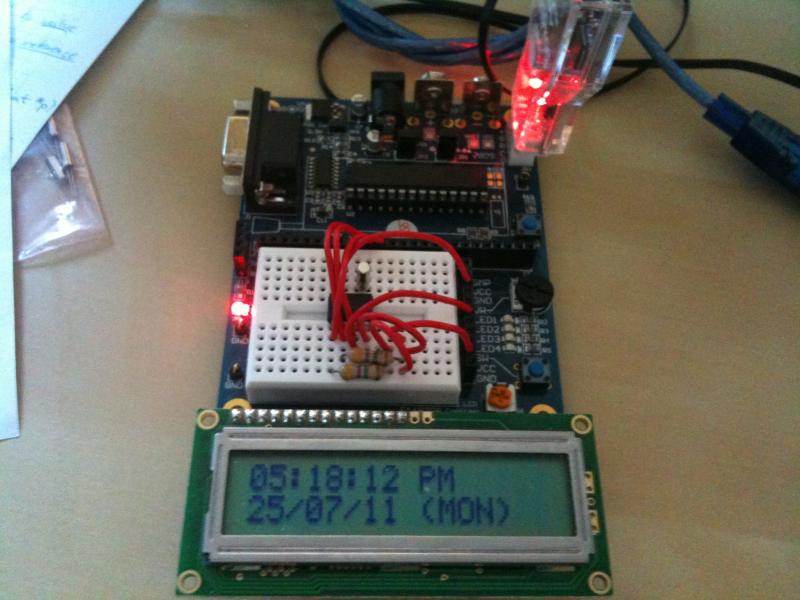

Mit diesem Blogeintrag wollt ich euch den Anschluss einer DS1307 RTC an einen PSoC - Chip zeigen.
Das Programm stammt von www.cypress.com und mit diesem Programm wollte ich mich ein bischen in das I²C Gebiet der PSoCs reinarbeiten.
Wiedermal war es etwas fummeliger als in Basic aber das liegt sicher daran das Basic sehr einfach gehalten ist
Das Programm für den PSoC macht nichts anderes als die Uhrzeit in den Chip reinzuschreiben und dann den Sqarewave Ausgang zu aktivieren. Dadurch gibt die RTC jede Sekunde einen Impuls aus. Dieser Impuls sorgt dafür das der PSoC in eine ISR springt und diese ISR sorgt dafür das die Uhrzeit ausgelesen wird.
Da meine C-Kenntnisse noch nicht so toll sind gab es leider ein paar Verständnissprobleme aber die hab ich zum Glück in den letzten beiden Tagen mit der fleißigen Hilfe von Google aus dem Weg geschaft. Desweiteren fror das Display jedesmal bei dem Standartprogramm von Cypress ein. Ich hab alles mögliche ausprobiert und getestet woran es lag und hab dann durch Zufall gemerkt das das Programm mit einem I²C-Clock von 50kHz bei mir besser funktioniert als mit 100kHz. Vielleicht liegt es an der Ungenauigkeit vom internen Oszilator aber ich kann es nicht genau sagen. Um dies zu testen müsste ich mal einen externen Quarz für die interne PLL anschließen. Mal gucken ob ich das mal die Tage mache.
