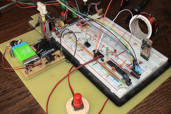

Auf dem Foto links der grüne 9V Block mit Speed Sensor, der über TLC555 und unter der Platine angebrachten Elektromagnet aktiviert wird. Hab da noch ein Poti angebracht um die Geschwindigkeit variieren zu können. Das Gerät dient mir nun als Datenpaketlieferant. Auf dem Speed Sensor neben dem 9V Akku liegt die Spule zur Aufnahme der Datenpakete. Die Anschlüsse gehen zum Steckbrett, auf dem sich Schmitttrigger und Inverter zur Aufbereitung der Signale, µC und aufrecht stehend der Flashspeicher befinden. Rechts dann noch die 4cm durchmessende 1,62mH Sendespule. Die kann man bestimmt auch noch verkleinern. Im Speed Sensor muß ja auch eine drin sein

    Ich bin bald weich. Weil ich beim Dekodieren hänge, habe ich heute bei schönstem Wetter die Urversion mit der 9V Batterie auf 2,4V (2 X AAA NiMh) umgebaut. Ist etwa 5mm flacher geworden. Es hat aber unheimlich Anstrengung gekostet, die Bauteile auf dem noch engeren Raum halbwegs gesittet unterzubringen. Haupsächlich lag es an der viel größeren E-Magnet Spule, die mehr Windungen mit auch noch dickerem Draht als die alte benötigt um bei der geringeren Spannung noch stark genug zu sein. Außerdem hab ich da noch Eisenstückchen angebracht, damit ich Magnetfeldlinien besser unter den Speed Sensor an eine optimale Stelle bekomme. Ist übrigens die Empfangsspule für die Datenpakete von dem Foto oben. Da brauch ich jetzt auch noch 'ne Neue.
    Die Urversion hatte ich schon im Praxiseinsatz. Hat sich gut bewährt - der Tacho hat meinen Puls wunderschön aufgezeichnet. Es fehlt zwar die Abhängikeit zur Geschwindigkeit, da ja immer die gleiche Radgeschwindigkeit simuliert wird. Ist aber von Anfang an einkalkuliert gewesen. Die Zuordnung zur veronnen Zeit und Höhenprofil paßt jedoch.
