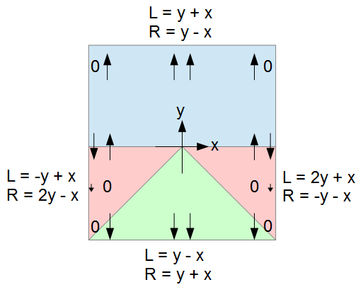

Die Auswertung und Umrechnung der Analogwerte erfolgt so, dass bei Ausschlag Vor/Zurück die Räder mitläufig angesteuert werden - klassische Lenkung mit Abbremsen des inneren Antriebs. Bei Ausschlag Links/Rechts dreht der Roboter bei gegenläufiger Ansteuerung der Antriebsräder, um die Vorderseite zur Lichtquelle zu drehen.
Ich möchte den Roboter sowohl vorwärts als auch rückwärts mit der Taschanlampe lenken können, ohne dass sich der Roboter in Rückwärtsgang dreht. Damit er rückwärts mit der Rückseite der Lichtquelle folgt, ist beim Rückwärtsfahren die Lenkung spiegelverkehrt. Dazu habe ich mir folgende Auswertung überlegt, die im Test sehr gut funktioniert hat:

    // Umrechnen der Potiwerte von 0..255 mit Mittelstellung bei 127 zu -255..255
    //    0                 255
    //    ^Y                 ^Y
    //    |  X               |  X
    // 0+---->255 +--> -255+---->255
    //   255               -255
    iPotX = 2 * ((int16_t)analogX - 127);
    iPotY = 2 * (127 - (int16_t)analogY);
    // Init Motorwerte
    setSpeedL = setSpeedR = 0;
    // Rechne Motorwerte
    if(iPotY < 0){
        // Rückwärts
        if( abs(iPotY) > abs(iPotX)){
            // rückwärts - Achsen mitläufig
            setSpeedL = iPotY - iPotX;
            setSpeedR = iPotY + iPotX;
        else if( iPotX > 0) {
            // Übergang von rechts drehen gegenläufig zu rückwärts rechts mitläufig
            setSpeedL = 2 * iPotY + iPotX;
            setSpeedR = - iPotY - iPotX;
        else {
            // Übergang von links drehen gegenläufig zu rückwärts links mitläufig
            setSpeedL = - iPotY + iPotX;
            setSpeedR = 2 * iPotY - iPotX;
    } else {
        // Vorwärts
        // Ausschlag vorn: Achsen mitläufig
        // Ausschlag rechts oder links: Drehung, Achsen gegenläufig
        setSpeedL = iPotY + iPotX;
        setSpeedR = iPotY - iPotX;
    // Motor Links ansteuern
    if (setSpeedL < 0){ // Links Rückwärts
        setSpeedL = -setSpeedL;
        if(setSpeedL > 255)
            setSpeedL = 255;
        MotorL_zurueck((uint8_t)setSpeedL);
    } else { // Links Vorwärts
        if(setSpeedL > 255)
            setSpeedL = 255;
        MotorL_vor((uint8_t)setSpeedL);
    // Motor Rechts ansteuern
    if (setSpeedR < 0){ // Rechts Rückwärts
        setSpeedR = -setSpeedR;
        if(setSpeedR > 255)
            setSpeedR = 255;
        MotorR_zurueck((uint8_t)setSpeedR);
        if(setSpeedR > 255)
            setSpeedR = 255;
        MotorR_vor((uint8_t)setSpeedR);

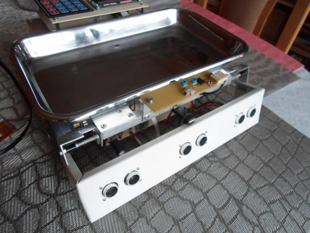

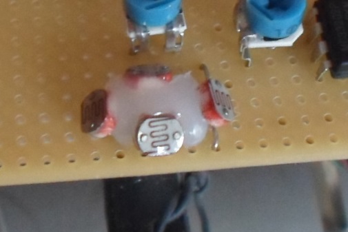

Jetzt kommt der Lichtsuchersensor an die selbe 5-polige Joystick-Schnittstelle dran. Der Lichtsensor erzeugt die gleichen Analogsignale, wie das Joystick. An der getesteten Auswertefunktion ändert sich also nichts und der Roboter reagiert auf den Lichtsstrahl genau so wie auf den Steuerknüppel. Mit zwei Potis kann die Empfindlichkeit an die Lichtverhältnisse angepasst werden.

Und fertig ist die Lichtsucherfunktion des Roboters. WR02 fährt brav der Taschenlampe hinterher, lässt sich mit Licht vorwärts/rückwärts lenken und im Kreis drehen genauso wie mit Analogjoystick.
