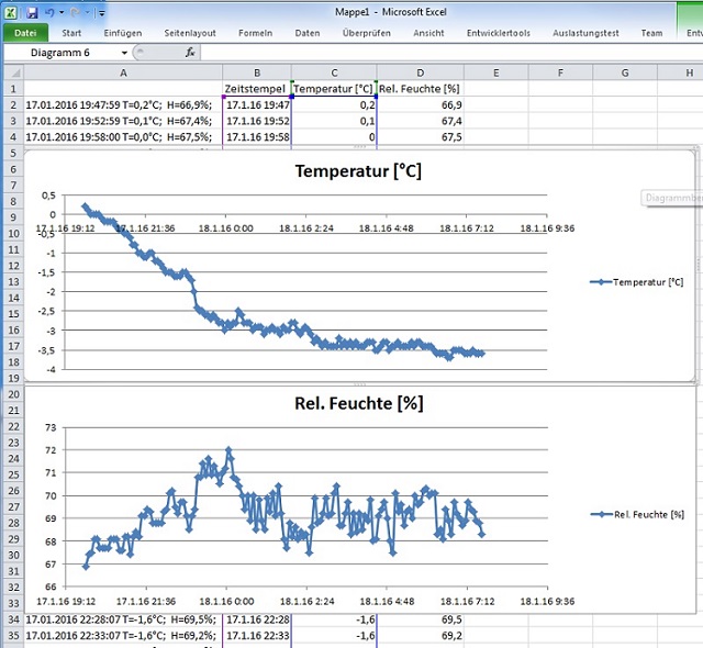

Jetzt habe ich den AM2302 an einem längeren flachen Kabel (altes Telefonkabel) aus dem Fenster rausgehangen und bin gespannt, was über Nacht geloggt wird
und wie tief die Tempaturen in der Nacht absinken.
Hits:	3170
Größe:	114,6 KB

    Eine schnelle Excel-Auswertung der Aufzeichnung von heute nacht bestätigt meine Befürchtung es ist frostig kalt geworden auf Balkonien in Duisburg:
