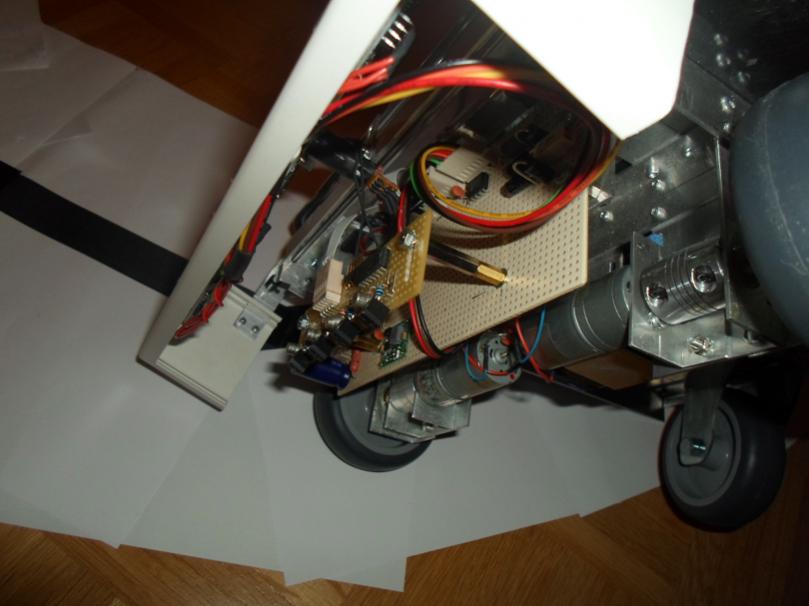

    Der Liniensensor ist jetzt am Roboter montiert und hat erste Funktionstests bestanden.
    Bis zu 45° Knicke werden bei problemlos im Test Bahn gefahren. Die Bahn besteht aus DIN A4 Blättern, auf allen ist einfach eine 30mm dicke gerade Linie ausgedruckt. Die Blätter sind an den Stoßstellen mit einem Stückchen PVC Isolierband zusammengeklebt, dass sich oft abnehmen und wieder aufkleben lässt. Die "Bahnstücke" lassen sich so für verschiedene Strecken wiederverwenden.
    Hier ein kurzes Video vom Einsatz als Buttler:
