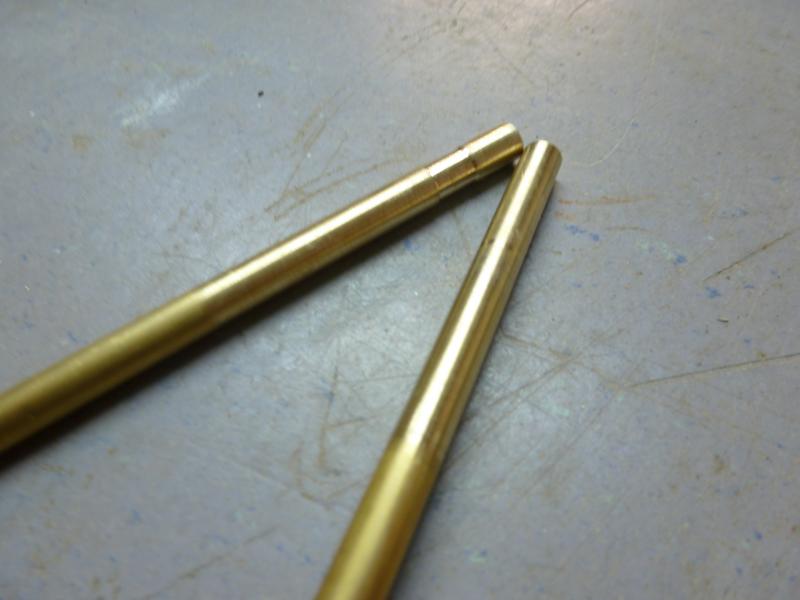

Wie man das bei Robotern so macht, hab ich erst mal mit einem Plan angefangen. Da das hier aber nicht so wichtig ist, da ihr eh das Resultat seht, überspring ich das einfach mal. Also hab ich mit der Mechanik weitergemacht. Hierzu bin ich (der sich mit mechanischen Dingen nicht sooo toll auskennt) zu meinem Großvater gegangen, der Werkzeugmacher war und somit das Know-How und die richtigen Werkzeuge hat. Angefangen habe ich mit den Achsen und den Rollen. Der Roboter sollte sich auf Panzerketten fortbewegen und ist für den Innenbereich gedacht. Die Achsen habe ich aus Messingstäben gemacht und diese dann an jedem Ende mit einem Loch mit Gewinde versehen. Dort kamen später kleine Schrauben mit Unterlegscheiben dran, damit die Rollen nicht von der Achse rutschen. Die Rollen haben ich aus Delrin (einem sehr gut zu bearbeitenden Kunststoff) gedreht und die an den Ecken mit Kerben für die Kette versehen. Die besteht, da ich keinen preiswerten Ersatz gefunden habe aus einem Zahradriemen, was aber super funktioniert.
Hier habe ich ein paar Bilder von den Teilen:
