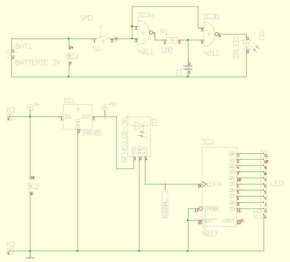

    Habe meine Gedanken in einem Schaltplan zusammengefasst:
    https://www.roboternetz.de/phpBB2/al...php?pic_id=574
    Der Empfänger funktioniert und der sender sollte nun auch gehen bin aber noch nicht dazu gekommen ihn auszuprobieren.

    Für die LED braucht noch ein Vorwiderstand und der Eingang des IC3a soll auch bei geöffnetem Schalter einen definierten Zustand haben.
    Der SFH5110-36 braucht doch noch die 36kHz, also soll ein Impuls mit 36kHz Takt ausgesendet werden.

    Der Eingang des IC3a soll auch bei geöffnetem Schalter einen definierten Zustand haben.
    Also zum Beispiel 0 (0V)?
    Könte man das mit dem NE555 machen?
    Lg ammannM
    13.181
    Ja, beides richtig.
