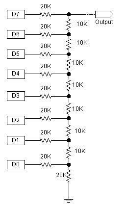

    Wie man aus einem R2R-Netzwerk einen DAC baut, weiß hier fast wohl jeder. Aber ich frage mich, ob mit einem R2R-netzwerk auch ein digitales Poti Realisierbar wäre. Zebreche mir schon länger den kopf darüber. Vieleicht hat der eine oder andere ne Idee, oder sogar sowas schonmal gemacht?
    R2R - DAC:

    Ein DAC als Digitales Poti, das ist sicher gut erprobt mit "multiplizierenden" D/A Wandlern.
    Die Realisierung mit den Transistoren ist aber nicht korrekt. Der aktive Anschluß geht über 20k nach "in" oder Uref, der nicht aktive über 20k nach GND.
    Hierfür eignen sich "Analogschalter".

    Bei der Schaltung kommt sicher etwas raus was umso größer ist, je mehr Transistoren eingeschaltet sind, aber es ist kein 8 Bit D/A Wandler.
    Ich schlage deshalb vor, sich eher auf weniger bit zu beschränken und es dafür richtig aufzubauen. Mit Umschaltung zwischen Uref und GND.
    Eine kurze Beschreibung der Funktionsweise steht auch hier, (wie sicher auch an anderen Stellen).

    Man braucht Umschalter an den Widerständen, nicht nur Einschalter. Du kannst ja mal beispielsweise die Spannungswerte berechnen, die bei dem Datenwert 128 und bei 192 am Ausgang liegen.
    (Bei den Bipolartransistoren gibt es das Problem mit den Basiströmen und mit dem Ansteuerpotential. Das erledigen die Analogschalter.)
    Na, dann müsste es mit den Umschaltern jetzt funktionieren
    Die Analogschalter sind Spannungsschalter die die Spannung am Eingang des Netzwerkes, an den 2Rs, umschalten sollen, also ein bisschen anders als im Bild. Na gut, vielleicht ist es ja klar.
