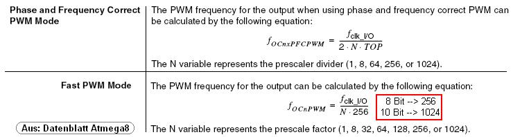

    also mir ist wohl tatsächlich ein Fehler unterlaufen, vielleicht habe ich mich im Datenblatt verlesen, also folgendes soll das jetzt klatstellen:
    Hier der Auszug aus dem Datenblatt:
    Also da sieht man ja ganz gut, wies berechnet wird.
    Also stimmt:
    Ausgangsfrequenz = (Quarzfrequenz/Prescale ) /(Timerauflösung*2)

    Es kommt auf den PWM-Modus an.
    Fast-PWM: Ausgangsfrequenz = (Quarzfrequenz/Prescale) /(Timerauflösung)
    Phase&Frequency-Correct-PWM: Ausgangsfrequenz = (Quarzfrequenz/Prescale) /(Timerauflösung*2)

    Das wollte ich mit obenstehender Tabelle doch sagen .
