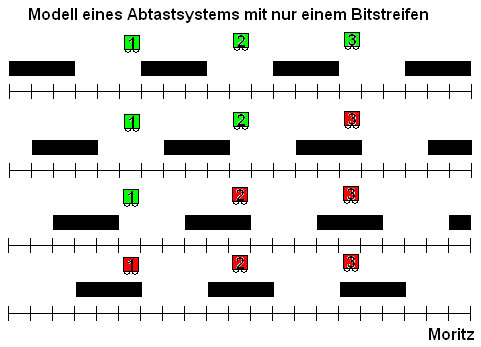

    Das Schwierige wird wohl die digitale feineinstellung, da muss man sich mal ein günstiges Muster zur Abtastung überlegen. OK, jetzt hab ich mal eins gezeichnet:
    (Die vier Streifen sind natürlich nicht übereinander sondern Zeitversetzt.)
    Dadurch ist der Abstand der Bitstreifen zueinander relativ groß und das gesamt Muster Passe auf den äuseren Rand des Rades. Allerdings müssen die REflexkoppler schon recht genau plaziert werden. Das System leifert immerhin 6 veschiedene Positionen bei 3 Reflexkopplen zurück. Welchen Rflexkoppler man nehmen könnte, da muss ich nochmal überlegen, aber es gibt entsprechend kleine.
    Da müßte mit Interferenzmustern die aus den gleichen Drucker kommen etwas zu machen sein. Ich muß mal sehen wie man das verdeutlichen kann.
    So vielleicht

    das mit [...] dem analogen Teil hab ich jetzt nicht ganz verstanden,
    Also, das war so gedacht:
    du hast z.B. in den 60 Grad einen schwarz weiß-übergang und wertest diesen über einen Reflexkoppler oder ldr aus. da hast du dann einen analogen wert, den du über einen AD in digital umsetzen könntest. Damit das ganze aber noch genauer wird, setzt du zusätzlich das ein-bit-Streifen-muster ein (Bild oben von mir). die liefern dir 6, 8, oder 10 verschiedene Werte, drehst du weiter, gehts wieder von vorne los. Sagen wir mal das ganze könnte in den 60 Grad 5 mal durchlaufen, dann müsstest du mit dem analogen Reflexkoppler (schwarz-weiß-übergang) nur noch feststellen in welchem Teil der du dich befindest. Hm... war das verständlich? Ich fürchte nicht
