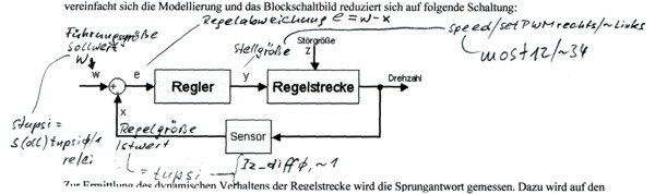

    Eines meiner Verständnisprobleme ist aktuell vermutlich, daß es im Schema sozusagen Hauptstromkreise und Hilfsstromkreise gibt was ich irgendwo sträflich vermische. Den Hauptstromkreis habe ich deshalb mal als Punktlinie gezeichnet. Es ist das DC Lastkabel welches den Laderegler, die Batterie und den Motor-Wechselrichter als Verbraucher miteinander verbindet. Hierauf findet ja eine vorzeichenrichtige Addition der Ströme statt, welche ich für den Regler wahrscheinlich in irgend einer Weise nachbilden müsste?
    Laderegler und BMS sind über CAN Schnittstellen lesbar. Den DC Versorgungsstrom vom WR sehe ich nicht direkt, könnte ihn aber mit PV Leistung plus Akku Leistung ausrechnen. Ausserdem ist er grundsätzlich gleich der vorgegebenen Fahrleistung zzgl. WR Wirkungsgrad weil der WR ja intern auch einen Stromregler hat von welchem ich annehme daß er perfekt ausregelt. Die Fragezeichen im Schema sind an der Stelle, wo ich die Addition von PV Leistung und Akku Leistung vermutlich nachbilden muß um auf die Ausgangsgröße der Fahrleistung zu kommen.
    Oder noch mal anders: Ein Regler gleicht durch seine Arbeit die Störgröße aus. Diese ist bei mir die PV Erzeugung (?). Nachdem diese als Messwert aber bekannt ist, könnte ich diese als Fahrleistung auch direkt hinzurechnen anstelle sie in einer Regelschleife aus Sicht des Akkus wegzuregeln? Ein Regler ist natürlich trotzdem passend weil sich der WR Wirkungsgrad u.v.m. ja mit der Temperatur verändert bzw. andere Ungenauigkeiten weggeregelt werden können.
    Edit: Es ist wohl einfach eine ziemlich unverschämt unübersichtliche Regelstrecke, bestehend aus mehreren weiteren Reglern einschliesslich ihrer Regelstrecken welche die Sicht auf das Wesentliche vernebeln. Aber egal wie die Regelstrecke auch aussieht und welche Störgrößen wo eingreifen, probiere ich das jetzt einfach aus die Batterieleistung (Vorzeichen in beiden Richtungen) durch Verstellen der Fahrleistung (Vorzeichen nur in der Verbrauchsrichtung) konstant einzustellen.
