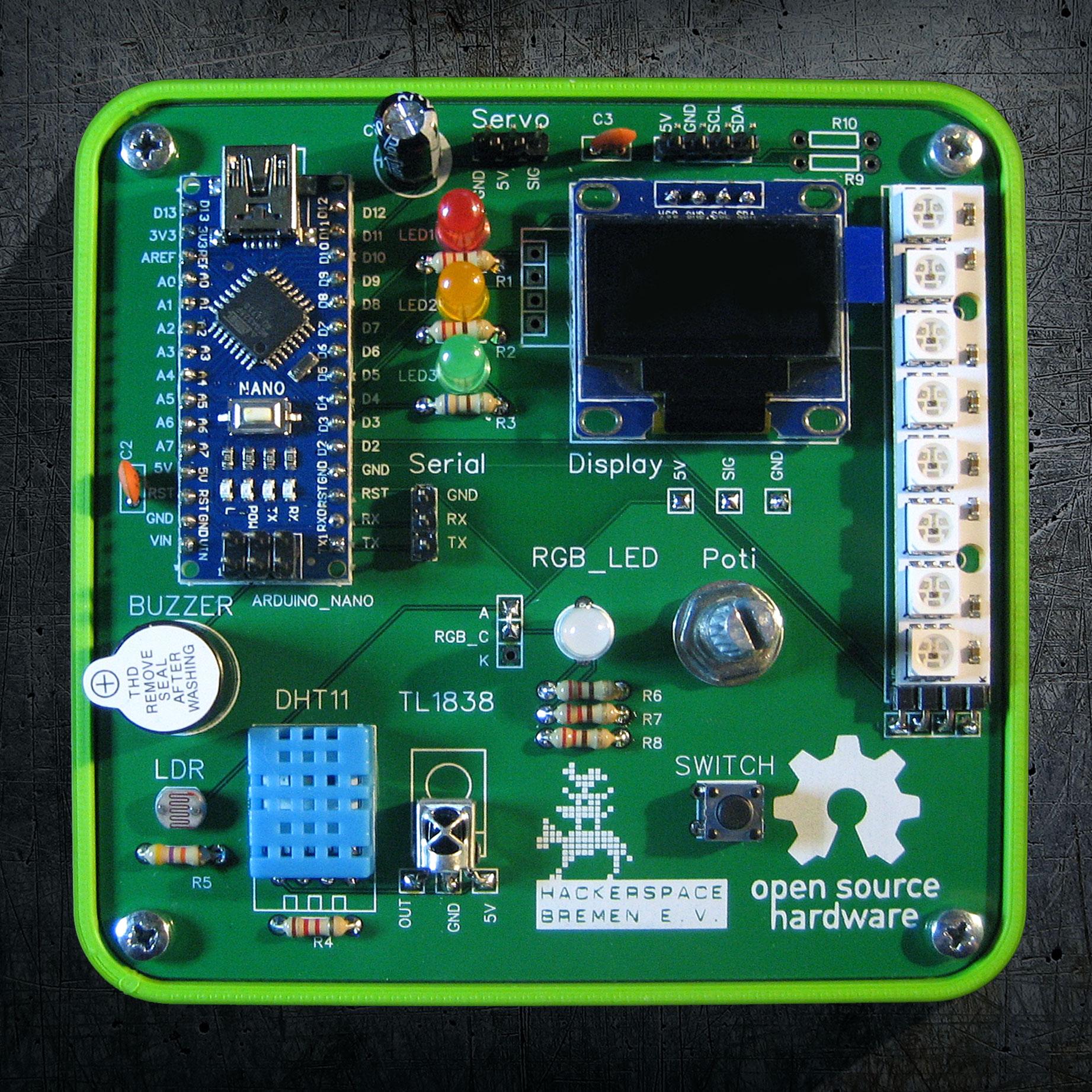

    Hi Kollegen,
    aus einer Idee bei uns im Verein ist nun ein fertige Umsetzung herausgekommen - der Arduino learning cube:
    https://www.openhardware.io/view/682/arduino-learning-cube
    https://www.openhardware.io//uploads...g_cube_03a.jpg
    Viele Mitglieder und Gäste haben oft Hemmnisse überhaupt mit dem Thema Microcontroller zu starten, weil sie Steckaufbauten auf Breadboards scheuen und oft keinerlei Ahnung haben, wie man Bauteile richtig anschliesst. Es gibt bei uns regelmässige Einführungsveranstaltungen, bzw. Grundlagenworkshops (die Platine wird zukünftig dafür die Basis bilden)...und da geht immer unglaublich viel Zeit bei drauf, bis man überhaupt den ersten (sinnvollen) Sketch mit Hardware verbinden kann...("wo muss welches Kabel hin, kann ich statt einem grünen Kabel auch ein oranges nehmen, usw.)
    Herausgekommen ist nun eine recht kompakte Platine mit mehreren Sensoren/Aktoren - damit kann man einen sehr einfachen Start in die Welt der Arduinos hinbekommen, da man, wenn die Platine fertig bestückt ist, diese nur noch per USB verbinden muss und dann direkt mit dem pogrammieren loslegen kann. Durch den 3d-gedruckten Halter kann man das auch gut befestigen und kompakt transportieren/verstauen.
    ...wir haben bisher ausgesprochen gutes Feedback zu dem Projekt bekommen, zumal das Ganze auch für den wirklich schmalen Geldbeutel aufzubauen ist.
    Demnächst werden bei uns immer ein paar fertige Aufbauten zur Verfügung stehen, die man sich nehmen und dann damit einfach mal "loslegen" kann.
    P.S. Und ja, es ist kein wirklicher Würfel !

    Huiii. Verkauft ihr die Platine? Bestückt oder leer? Quanta costa ?
    PS: Vielleicht könntwollt ihr den Namen Hackerspace Bremen leicht modifizieren: Hackerspace Brainmen ?

    Sehr ansprechende Gestaltung, und auch ausführlich dokumentiert. Was kann man sich mehr wünschen?
    Im Vergleich zum BBC Microbit hat er vielleicht den einen Sensor mehr oder weniger.
    Die GPIOs sind ganz weggelassen.
    Ein Selbsttest der auch die Anzeige "glänzen" läßt könnte aufgenommen werden.
    In jedem Fall aber ist es so gestaltet, dass man es irgendwie haben möchte.

    ich finde die Gestaltung auch ausgesprochen gelungen.
    Für mich persönlich wäre als Anfänger allerdings auch eine zusätzliche Pin-Header-Leiste mit allen seitlich herausgeführten GPIOs wünschnswert, denn nicht immer möchte man die verbaute Hardware so nutzen wie jetzt fest verlötet. Als i-Tüpfelchen vlt sogar Jumper, wo man die festverlötete Hardware disabeln kann. Aber man kann es zugegebenermaßen sowieso nie allen Recht machen

    Ist auf jeden Fall schön gemacht und auch optisch sehr ansprechend.
    LED1 sitzt an D5
    LED2 sitzt an D4
    LED3 sitzt an D3
    Das könnte bei Einsteigern evtl. zu Verwirrungen führen.
    Ich hätte sie LED3, Led4, Led5 genannt, dann würde die Lednummer mit der D Nummer des Ports übereinstimmen.
    LED 0,1,2 wären dann die RGB Leds. Alles Geschmackssache wie HaWe schon schrieb....
    Auf der Internetseite ist noch ein kleiner Fehler bei "interfacing" unterlaufen:
    12C sollte sicherlich I2C heissen.

    danke für die Rückmeldungen!
    dass mit der Zuordnung LED1-3 finde ich tatsächlich ebenfalls änderungswürdig, wird vielleicht nochmal optimiert
    ebenso die Beschriftung für die tauschbare Display Stromversorgung
    die Pinleisten herausführen ist für dieses Konzept so nicht angedacht
    die verbauten/angedachten Bauteile komplett zu disablen und den Nano über Pinleisten anders zu nutzen ist nicht wirklich sinnvoll, dann kann man sich das auch gleich auf Steckbrett aufbauen
    danke für den Hinweis bezüglich "i2c", irgendwann hat man einen Tunnelblick und sieht soetwas nicht mehr
