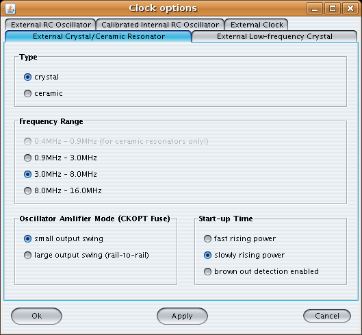

    auch dafür gibt es Fuses. Im AVR Burn-o-mat lässt sich das komfortabel einstellen. Welche Taktquelle usw...
    Unter anderem gibt es eine "divide system clock by 8" (nicht im Bild) ...
    Siehe hier z.B.
    (Quelle http://www.aaabbb.de/avr8_burn-o-mat...ck_options.png )

    WENN Du die Geschwindigkeiten der beiden Boards miteinander vergleichen möchtest sollten - im Idealfall - der Testaufbau den gleichen Controller besitzen wie das Schulboard und den gleichen Quarz und die gleichen Fuses und und. Es sollten beide Schaltungen eben gleich sein (soweit sie funktionell benutzt werden), aber Controller und Quarz gleich zu halten ist schon ein eher wesentlicher Fall. Das würde auch die softwareseitige Gleichheit wirklich perfekt machen - und damit viel Mühe sparen als wenn Du z.B. zwei verschiedene Controller nimmst. Und BMS nennt ja schon ein ganz typisches Anfängerproblem: die fabrikfrischen Atmelcontroller werden mit gesetztem CKDIV8-Bit ausgeliefert ==> der Controller tickt a) mit internem Oszillator, der 8 MHz macht, ABER b) wird dieser Takt für den Controllerablauf durch acht dividiert.
