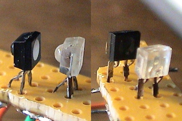

    hat jemand eine nähere Bezeichnung oder sogar Typenbezeichnung für diese oder ähnliche Bauteile?
    Es handelt sich um einen Infrarot Empfänger (das schwarze Teil) und eine Infrarot LED.
    Sie stammen aus einer PS2 Kugelmaus mit Bezeichnung am Gehäuse und auf Platine: "MODEL: MICE-106". Die beiden nehmen dort die Bewegung der geschlitzten Encoderscheibe(n) auf. Keine Beschriftung erkennbar. PS/2 Controller in der Maus, an dem der Empfänger angeschlossen ist, ist der EM84510EP.
    Die LED hat vier Anschlußbeinchen, von denen aber drei zusammengeschaltet waren und über einen Vorwiderstand auf GND gelegt waren. Der vierte Pin dann nach Vcc von fünf Volt. Strom war auf knapp 0,007A eingestellt. Spannung über der LED Uf mit 1,25V gemessen.
    Interessanter ist der Empfänger. Es ist kein "normaler" Doppelfototransistor und hat vier Beinchen. Vcc=5Volt, GND und 2 Ausgänge. Die Ausgänge lieferten im Betrieb schon versetzte Rechtecksignale, die ihren letzten Zustand ohne Aktion in der Lichtschranke beibehalten haben. Es konnte sein, daß beim Experimentieren mit Unterbrechungen und dann aber ohne irgendeine Unterbrechung des Lichtweges ein Ausgang HIGH und der andere LOW war. Ähnliches Verhalten meine ich mal bei gelatchten Hallsensoren gesehen zu haben.
    Wie wird der Empfänger richtig an einem AVR angeschlossen und betrieben?

    Ich habe LED und Empfänger aus der Maus ausgebaut und wie im Schaltbild ohne Controller (Ausgänge des Empfängers einfach über 4,7k und 13k in Reihe nach GND) unter Strom gesetzt und mit Oszi zwischen den 4,7k und 13,2k (13k) Widerständen angeschaut. LED auf 7mA eingestellt und es funktioniert. Rechteckimpulse aber jetzt statt 2,4V bis ca. 3,2V.

    Von so einem Empfänger oder ähnlichem Opto hätte ich gern mal ein Datenblatt gesehen. Für mich sieht es so aus, daß meine einen offenen Ausgang haben, aber statt eines Pullups einen Widerstand nach GND brauchen. Wenn ich nichts finde, nehme ich einfach mal einen 22k Widerstand statt der 4,7 und 13k und probiere weiter.

    @Peter: Ich Suche weiter Bin bisher bei einem HLC2701 von Honeywell so halbwegs fündig geworden. Die Ausgangsbeschaltung des HLC paßt aber nicht so richtig zu meiner vorgefundenen Schaltung. Man findet einiges mit "Encoder Detector" als Suchbegriff.
    Danke schon mal soweit Ich möchte die Teile weiterverwenden: https://www.roboternetz.de/community...r-ending-story und eine möglichst gute Verschaltung für einen sicheren Betrieb wählen

    Ich habe kein Datenblatt zu meinem Encoder Detector finden können von dessen Daten ich sagen würde: Das müßte er sein. Habe deshalb noch ein paar mehr oder weniger genaue Messungen gemacht. Unbelasteter Ausgang ist bei HIGH auf Vcc und bei LOW auf 0V. HIGH Potential wird bei Vcc = 5,12V mit 1,1k Widerstand nach GND halbiert.
    Vcc = 5,12V
    Ausgang HIGH unbelastet -> 5,12V
    Ausgang HIGH 1,1k nach GND -> 2,56V
    Ausgang HIGH 10k nach GND -> 4,7V
    Ausgang LOW unbelastet -> 0,0V
    Ausgang LOW 1,1k nach Vcc -> 450mV
    Ausgang LOW 10k nach Vcc -> 50mV
    Ich werde diesen Empfänger einfach direkt an einen AVR Eingang anschalten, wahrscheinlich mit einem 1k Schutzwiderstand in Reihe um hohe Ströme bei falscher Programmierung zu verhindern. Keinerlei Pullups oder Pulldowns notwendig.
