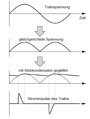

    http://www.mikrocontroller.net/attac...ichrichter.png
    Das unterste Diagramm gibt den Stromverlauf durch den Gleichrichter an.
    Die Fläche der Peaks entspricht dabei (ohne Verluste) der Fläche welche sich unter dem Gleichstrom ergibt.
    Bei 50Hz liegen die Peaks etwas weiter auseinander, müssen also höher sein als bei 60Hz. Dafür hat die Diode etwas mehr Zeit sich abzukühlen.
    Dann stellt sich noch die Frage wie gross der Ladeelko ist.
    Je grösser der Elko ist, umso kleiner ist die Brummspannung, zwischen den Ladestössen sinkt die Spannung am Elko weniger ab.
    Dies verkürzt dann aber wiederum die Ladepeaks, was den Spitzenstrom weiter erhöht.
    Dies, und das was im Einschaltmoment geschieht, ist der Grund, dass Gleichrichterdioden entsprechend hohe Spitzenströme verkraften, auch wenn der mittlere Strom nicht so hoch ist. Hier 8A zu 200A.
