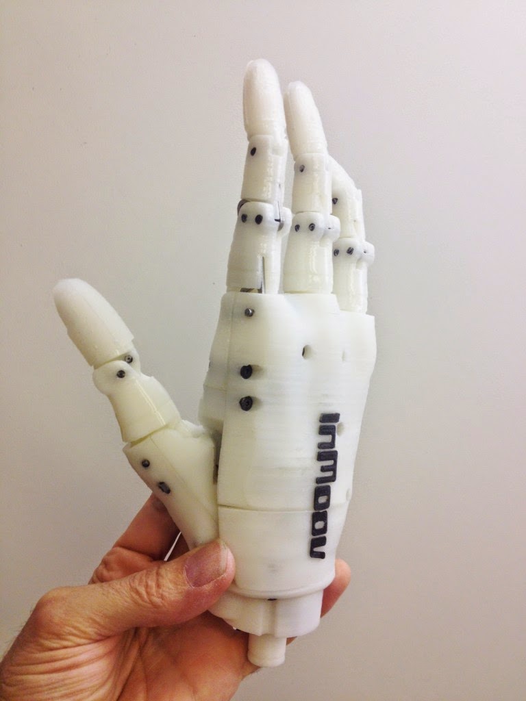

    Schau Dir doch mal "InMoov" an, das wurde ja ursprünglich mal als Handprothese entwickelt und ist open Source.
    Damit kann man sich schon mal ansehen wie einige Details funktionieren (Beuge- Strecksehnen).
    Und wie man es nicht macht (InMoov hat keinen opponierenden Daumen).

    Gestern auf der Make Rhein Main ausprobiert.
    Die InMoov Hand kann keinen Zylindergriff.
Hits:	25
Größe:	45,7 KB
    Der Daumen passiert die Handfläche wie bei einer Faust.
    Aber eine Flasche oder ein Glas greifen funktioniert nicht.
Hits:	21
Größe:	53,8 KB
    Im Unterarm sind fünf Servos für die Finger und einer fürs Handgelenk.
Hits:	25
Größe:	88,1 KB
    Das ist der InMoov der Hochschule Darmstadt im Bauzustand von gestern.
    Geändert von i_make_it (31.01.2016 um 20:51 Uhr)
