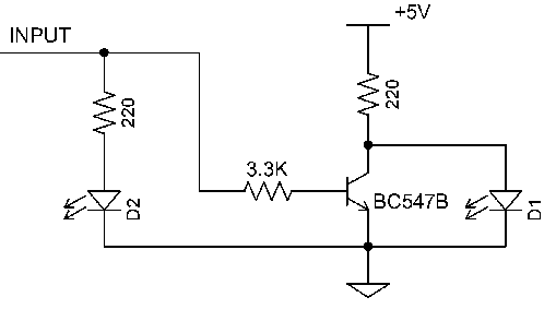

    bei mir leuchten dann aber beide auf es leuchtet dann rot grün, wieso klappt es nicht.
    09.06.2004
    Rhein-Neckar-Raum
    504
    Wenn du den NPN-Transistor nimmst, musst du den Widerstand für die rechte LED oben zwischen Kollektor und +5V anschließen und den Emitter vom Transistor direkt an Masse.
    Die LED kommt dann zwischen Kollektor und Emitter, so dass sie aus geht, wenn der Transistor durchschaltet.

    Achso das heisst wenn er dann strom liefert blockiert der strom das die led leuchtet hab ich das richtig verstanden?=
    09.06.2004
    Rhein-Neckar-Raum
    504
    Genau. Wenn die linke LED eingeschaltet wird, wird der Transistor durchgesteuert und schließt die rechte LED kurz, so dass sie aus geht. Der Strom fließt dann nur über den Widerstand und den Transistor.
    Wenn die linke LED ausgeschaltet wird, sperrt der Transistor. Der Strom wird sich dann einen anderen Weg suchen, nämlich am Transistor vorbei (weil dieser gesperrt ist) durch die rechte LED

    Danke so ähnlich hatte ich das auch mal aufgebaut aber ich dachte ganze zeit das es schädlich für die elektronik ist. danke nochmal.
    P.S. sogesehen ist dann die skizze aber bischen falsch oder?

    Wichtig ist nur, dass du den Widerstand (100 ... 330 Ohm) oben im Kollektorzweig drin hast, so dass der Strom durch den Transistor vom Widerstand begrenzt wird. Der Transistor wird dann keinen Schaden nehmen.

    jo da hast du recht das es wichtig ist, durch mein experementieren sind schon wvielleicht so um die 7 transistoren und 2 leds durchgebrannt
    09.06.2004
    Aachen
    2.674
    Ähm, ja in der Skizze ist tatsächlich was falsch, ich zieh die lieber mal aus dem Verekehr
    MFG Moritz
