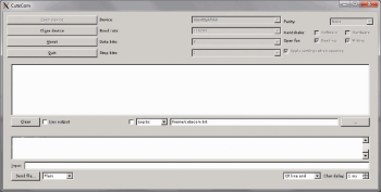

    HA! Das neue Jahr fängt gut an (trotzdem wieder Fragen, siehe unten).
    Auf dem raspi habe ich cutecom installiert und es läuft (derzeit noch ohne Hardwareinitialisierung der UART-Pinne). Vorlage von hier.
    Konfiguration:
    Notebook (WIN7 Home Prem) mit WLAN und remotedesktop als Ein-/Ausgabe fürs raspi
    Raspberry Pi am Router mit LAN-Kabel
    Das Fenster bekomme ich in der graphischen Oberfläche auf und es sieht gut aus, etwa so:
    Nicht notwendig - aber sinnvoll wäre es jetzt am Linux-Desktop einen Button zum Start des cutecom zu haben - das krieg ich schon mal nicht hin. Dagegen bin ich erstmal sicher, dass ich die serielle Schnittstelle hardwaremässig schaffe und wohl auch deren Installation in Linux.
    Frage:
    Wie bekomme ich einen Startbutton für cutecom auf den Raspi-Desktop ?
    Danke für die Hilfen.

    Danke schumi, nu läuft cutecom wie erhofft (noch ohne aktive Serielle).
    ... Cutecom geht aber auf jeden Fall, das habe ich selbst schon zur Kommunikation mit Mikrocontrollern verwendet ...
    Prima zu wissen, dass dies läuft/laufen müsste.
    ... Normalerweise ist cutecom jetzt schon in deinem Startmenü. Bei mir ist es in der Kategorie "Other" ...
    Other - gesucht, gefunden, cutecom (gibt zwei Symbole :-/ ) rübergezogen - nix. ABER da gibts noch die rechte Maustaste - deren flyout zeigt Add to desktop und Properties. Add lag nahe. Und eins von den beiden Symbolen akzeptierte einen Doppelklick mit nem Fenster "wie es erwartet wurde".
    Danke!
