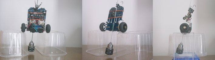

    Ich habe mir das mit der Erhöhung des Trägheitsmoments noch mal angesehen. Für die Geschwindigkeit, mit der die Regelung wirken muss, ist das Trägheitsmoment um die Radachse ausschlaggebend.
    Für das Gesamtgewicht und die nötigen Kräfte die Masse zu bewegen ist es nicht ohne Bedeutung, wie lang der nach oben gerichtete Ausleger und wie groß die Hilfsmasse ist.
    Speziell für den Fall negativer Länge des nach oben gerichteten Auslegers habe ich wieder mal eine Studie gemacht, die den Erfolg nicht nur erahnen lässt sonder ihn geradezu schon vorwegnimmt.
    Eine solche Anordnung wird helfen, das Trägheitsmoment des ASURO mit Ausleger zu messen und durch Bestimmung des Auslegers auch das Trägheitsmoment des ASURO alleine.

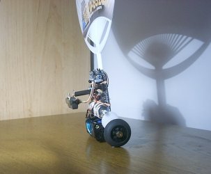

    3. Vorstudie:
    Zum Messen des Winkels kann man grundsätzlich einen Beschleunigungssensor einsetzen. Über die Beschleunigung muss man zweimal integrieren, um auf die Position oder den Winkel zu kommen.
    Mit einem Drehratensensor ist nur die einfache Integration nötig.
    Mit einem Abstandssensor auf dem Ausleger kann man den Winkel bei ebenem Boden direkt erfassen.
    Ähnlich ist es auf der anderen Seite mit der Aktion zum Ausgleich der Lage. Nutzt man das Trägheitsmoment, dann ist die Aktion eine Beschleunigung mit der man ein Moment ausüben kann. In der Vorlage wurde das Trägheitsmoment vergrößert, um für den ersten Schritt die Regelung zu vereinfachen.
    Will man nicht erst mit der Beschleunigung sondern schon mit der Geschwindigkeit den Winkel ausgleichen, dann kommt dafür ein Fächer in Frage mit dem man den Fahrtwind wirken lässt.
    Die Winkelmessung von einen Ausleger aus zum Boden und die Steuerung des Winkels durch die Geschwindigkeit könnten damit der einfachste Einstieg in eine Lageregelung für einen ASURO auf zwei Rädern sein.

    Dein letztes Foto nur ohne den Fächer trifft ziemlich genau meine Fragestellung.
    Die Position des Akkus, des Sensors und eventuell anderer vorhandener Bauteile zur Optimierung von Trägkeitsmoment und Winkelmessung zu verlagern ist OK.
    Ein grosser Fächer, lange Ausleger mit Gewichten, Bleiplatten, rotierende Schwungscheiben, Stützräder usw. gehen etwas an der Fragestellung vorbei.
    Einen Golf zum Formel 1 Wagen umzubauen umd die Strassenlage zu verbessern, oder ihn auf Matchbox-Grösse zu schrumpfen um den Spritverbrauch zu reduzieren ist glaube ich keine besonders sinnvole Tuningmassnahme - 1 kg Bohrfutter unten und 2 qm Fächer oben nicht so ganz das, was ich mir unter balancierendem Asuro vorstelle
