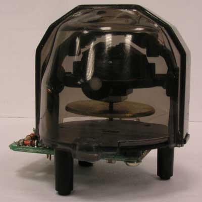

  5. #295
    17.04.2005
    9
    Hi Uwe
    schon vergessen....
    trotzdem bleibt noch unbeantwortet wie du darauf kommst:
    ... ausserdem war es noch mit dem damaligen Kreisel...
    ich kenne nur diesen von mir abgebildetetn Typen, einen anderen mechanischen gibts bei Silverlit nicht und vom elektronischen gibts grad mal Prototypen!
    gruß
    -beaver
    Bild hier   MEINE SUMOS
  6. #296
    06.03.2005
    Regensburg
    24
    Mensch Beaver jetzt legst Du dich aber voll ins Zeug (Detailfoto Kreisel).
    Klasse... Maybe, dass ich mich getäuscht habe????
    Find jetzt das Foto nicht aber da hat der Kreisel echt etwas anders ausgesehen, war von einem X-Ufo, dass als Vorverkaufsmodell bereits ausgeliefert ist.
    Was solls, hauptsache es funktioniert. Also hab ich das richtig verstanden, dass das Fliegen mit dem x-ufo nicht absolut super easy ist?
    Hätt mich auch gewundert, denn mit dem DraganFlyer, der ja auch nicht von schlechten Eltern ist, geht ohne konsequentes Training gar nix, schon gar nicht ein Fast Free Flight.
    Viele Grüsse aus Regensburg
  7. #297
    17.04.2005
    9
    Dieser Kreisel stammt aus der ersten Serie (200Stück)!
    Das fliegen ist nicht einfach! ich hatte wie gesagt 10 AkkuLadungen gebraucht um schweben und bestimmte richtungen fliegen zu können!
    im Unterschied zum DF nimmt einem das UFO aber nix übel!
    alle Abstürze hat das Teil bisher ohne Schaden überlebt! Und da waren üble Dinger dabei (über Kopf landen zwischen Stuhlbeinen )
    -beaver
