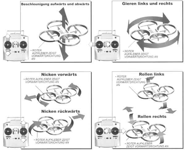

    vorweg: ich bin Fluganfänger und hatte keinerlei Erfahrungswerte!
    Ich hab 10 min gebraucht bis die Trimmung eingestellt war!
    die Steuerung: (Kopie aus dem Handbuch)
    es fliegt sich recht einfach, tricks kann ich allerdings noch keine..

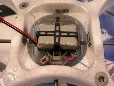

    der verwendete Akkublock besteht aus 10 KAN-Zellen mit 350mAh.
    Flugzeit 3-4min. - eine Erweiterung also eigentlich ein Muß!
    Morgen werde ich für dich den Akkuschacht ausmessen!
    eine Lipoerweiterung wird es auch von Silverlit geben! ich werd mal nach dem geplanten Liefertermin fragen!

    @Joerg
    der Käfig hat folgende Innenabmessung: 52x31x21mm
    wie du auf dem Bild erkennen kannst ist da aber sicher Luft drinn!
    ohne große Änderung mindestens 5mm in länge und breite!
    Gewicht sollte bei LIPO ja nicht das Problem sein...

    Hallo beaver
    Vielen Dank für Deine Info zum Akku. Ich denke ich hole mir ein oder zwei Kokam Akkus mit 1200 mAh mit den Abmessungen 62 x 38 x 16,2 mm. Der ist zwar größer, als der original Akku, aber auf Deinen Photo sieht es so aus, als wäre noch genug Platz.
    Gruß Jörg
