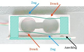

    Ich habe mich auch schon mal dafür interessiert was in so einer Waage drin ist. Nur als Hinweis:
    https://www.roboternetz.de/phpBB2/viewtopic.php?t=4284

    ich denke so einen wahrscheinlich in SMD Form angelöteten chip anzuzapfen ist eher schwierig.
    Ich denke da eher daran ,falls vorhanden , die DMS zu benutzen und direkt via "Wheatstone" Brücke an den ADC zu hängen.....
    Oder man baut sich mit Federn etwas Selber....
    Ist aber alles nicht so einfach.

    Hi, ich würde das mit einem Dehnungsmessstreifen versuchen, das ist einfach ein dünner widerstandsdraht der bei zugbelastung den Wert ändert.

    Dehnungsmessstreifen meine Ich ja mit "DMS".
    Es ist halt nicht einfach mit nem DMS eine Waage Selber zu bauen,oder hat das shcon mal wer probiert?

    vergiß DMS, ich arbeite tagtäglich damit. Deren Widerstandsänderung bezogen auf die Dehnung ist winzig (einige zig Millivolt / Volt Speisespannung). Die Verstärkungstechnik ist nicht ohne. Nullabgleich wäre auch nötig.
    Ich würde eine Waagschale an einem Hebel aufhängen, dessen Drehung potentiometrisch erfassen. Hier muß man nicht viel verstärken.
