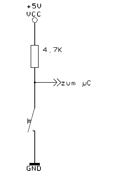

    Ich suche, für einen Rückmelde-Taster, einen Schaltplan, in dem ich die Funktion eines Pull-up- oder Pull-down-Widerstandes erkennen kann.
    Leider habe ich bis jetzt nur Pull-... gefunden, bei denen gesendet wird, aber keinen, bei dem ein Signal empfangen wird.
    Tasten, Dipschalter etc. kannst du mit dieser einfachen Schaltung an einem Eingang vom Mikroprozessor anschließen. Ist der Schalter bzw. die Taste geöffnet, wird der Eingang mit dem Widerstand nach VCC hoch gezogen (pull up). Der Mikroprozessor wird ein sauberes HIGH erkennen.
    Bei geschlossenem Schalter bzw. gedrückter Taste fließt ein geringer Strom über den Widerstand und die Taste nach Masse. Der Mikroprozessor wird dann einen eindeutigen LOW-Pegel erkennen.
    Manchmal gibt es bei dieser Schaltung Probleme durch Tastenprellen. Das lässt sich in den meisten Fällen softwaremäßig in den Griff kriegen, im einfachsten Fall durch eine kurze Zeitschleife.
