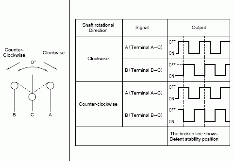

    Prinzipiell hat ja eigentlich jeder Drehgeber drei Anschlüsse (also von Optischen und so mal abgesehen).
    Einer ist der Common, also die gemeinsame Leitung, und die anderen beiden sind die Ausgänge.
    Hier mal eine Grafik:
    http://www.mikrocontroller.net/attac...rehencoder.gif
    Wenn man also feststellen will, ob es sich um diese Art handelt, dann muss man eigentlich nur zwischen dem Common und einem Ausgang messen, und wenn diese beiden immer wieder verbunden und wieder geöffnet werden, wenn man dreht, dann dürfte es eigentlich ein solcher sein.
    Also einfach mal mit dem Multimeter in Durchgangsprüfermodus von jedem zu jedem Draht einmal messen (und währenddessen drehen, dass sich was tut), dann sollten die drei anschlüsse schnell ermittelt sein.
    Und falls sich nichts tut, dann wird es ein anderer Typ sein
    Mfg Thegon
