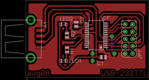

    Mein Selbstbauadapter
    ......Bild hier
    (mittlerweile leicht modifiziert) liefert Ähnliches. Und dann gäbs noch das kleine Teil von Watterott, das ich aber nicht kenne. usw.
