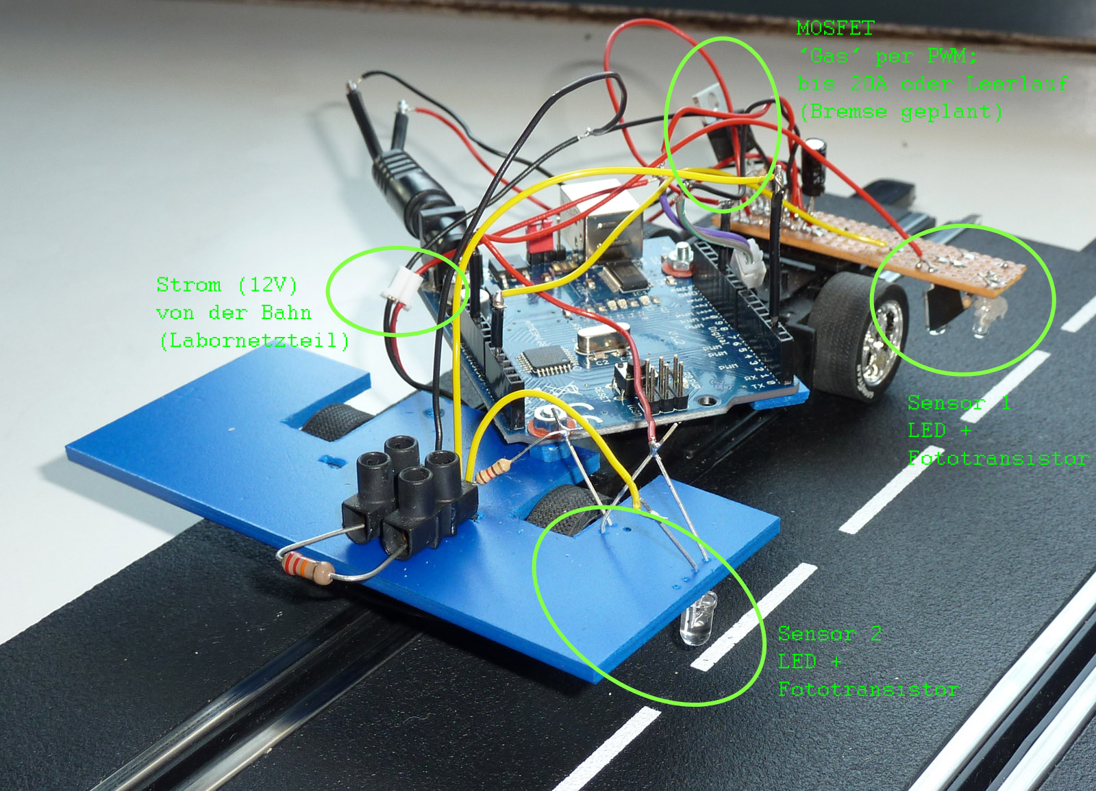

    Bei meinem Slotcar-Projekt hat sich so eine Platte als Sensor-Traeger jedenfalls gut bewaehrt; siehe auch
    http://www.complang.tuwien.ac.at/her...lot/proto1.jpg
