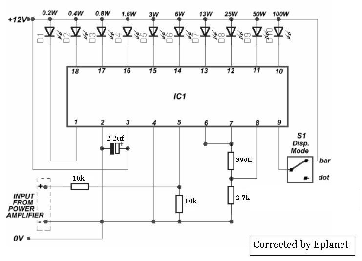

    ich glaube auf meinem Steckbrett ist nicht viel zu erkennen. Ich habe aber 4 LM3915 probiert, immer der gleiche Fehler. Ich habe auch die Schaltung 3x neu aufgebaut.
    Folgende Schaltungen habe ich versucht:
    und
