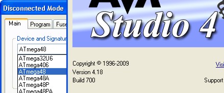

    8.724
    Zitat Zitat von The Man
    ... habe die Updates und SP´s installiert, aber im AVRProg kann ich den 48er noch nicht finden ...
    Ohne Angabe, welche Version vom AVRStudio Du jetzt fährst, hilft es sich schlecht.
    ............Bild hier
    Diese Version (siehe Bild) ist von 2009 und da gabs den 48er schon drin. Bitte zu den Flashprogrammen genauere Angaben.

    8.724
    Ähhhhh - bitte was ist AVRProg ? Ein Button, ein Programmteil das ich noch nicht kenne?
    Das Bild von oben mit der mega48-Anzeige kommt nach Druck auf den Button [Display the 'Connect' Dialog] in der Werkzeugkiste STK500.
    Mir ist immer noch nicht klar, welchen Programmer Du verwendest. Hast Du das Posting von Hubert.G oben gelesen?
