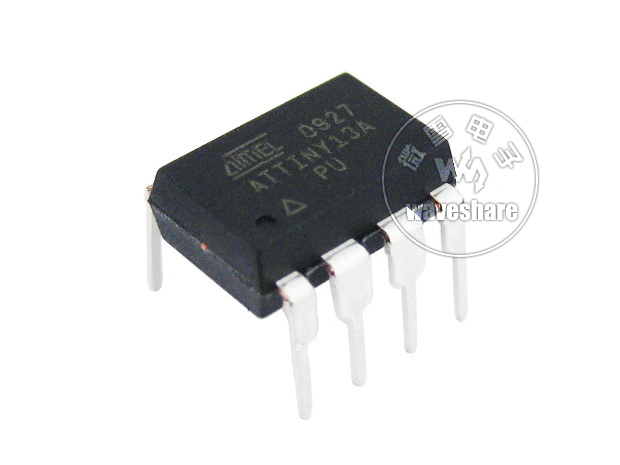

    Welcher µC ist es den (genaue Bezeichnung)?
    bis auf die obere nummer (0927 bei mir 1004) steht bei mir das exakt gleiche drauf! ist also ein typ a.

    Attiny13A ist perfekt der läuft von 1,8-5,5V also komplett ohne Regler.
