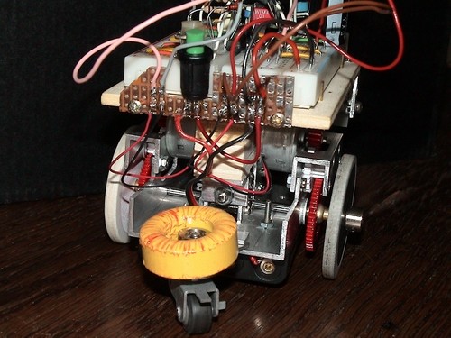

    Schnell noch ein Foto vom Versuchsfahrzeug. Der Aufbau für das Steckboard ist natürlich schon recht schwer aber auch ohne ist die Bremswirkung der Motore sehr gering. Das gelbe Gewicht ist ein Gegengewicht zu dem Sensoraufbau auf der anderen Seite. Sozusagen worst case Aufbau.
    Man könnte das nun als Erfahrung abhaken und etwas Neues anfangen, da ein nochmaliger Umbau (hatte gerade erst die zweite Getriebestufe mit dem weißen Zahnrad eingebaut) über meine feinmechanische Geduld gehen würde. Werde es mit diesem Chassis aber erstmal mit einer einfachen Hinderniserkennung versuchen, also über einem halben Kranz von IR und Fotodioden die Umgebung auf IR Abstrahlung untersuchen und ausweichen. Dafür sollte es reichen. Kontrolle der Radgeschwindigkeiten verschiebe ich auf später, wenn ich dann doch endlich mit µC anfange. Die Hürde ist im Augenblick doch höher als die mechanische.
