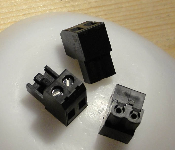

    Ich habs schlecht beschrieben. Es gibt vier Klemmen mit Lötfahnen, die ich ganz normal einlöten würde. Dazu gibts im Bausatz noch diese vier Klemmen:
    Das ist nichts zum Löten dran. Ist wohl etwas RN-Spezifisches?

    Hallo Hyla,
    Die Klemmen ohne Lötfahne werden in die mit gesteckt.

    Zitat Zitat von Jimmy23
    Hallo Hyla,
    Richtig, da kommen die Kabel vom Accu,Stromversorgung,Motoren
    dran.
