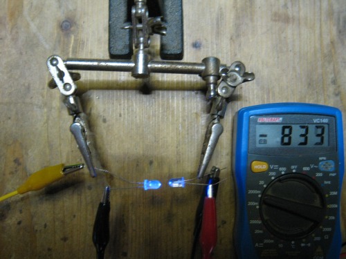

    hallo,
    ich hab da mal was getestet.
    foto hier:
    http://www.mikrocontroller.net/attac...ion_tester.jpg
    im anhang mal ein Foto eines einfachen Testgerätes um die
    UV-Durchlässigkeit von verschiedenen Materialien miteinander vergleichen
    zu können.
    Der Hintergrund:
    Da ich von Zeit zu Zeit auchmal eine Platine belichten will, ahbe ich
    auch schon einige Versuche machen müssen. Oft fragt man sich ja, welche
    Materialien (für Druckträger oder Abdeckscheibe) eigentlich am besten
    wären.
    Sehr oft habe ich im Forum die angeregten Diskussionen über
    Abdeckplatten aus Bilderrahmen oder anderen Gegenständen gelesen.
    Um der Sache mal ein wenig auf den Grund zu gehen habe ich mir also mal
    einen
    kleinen Versuchsaufbau gemacht.
    Der aufbau:
    man nehme 2 Stück UV-LED wie man sie auch im LED-Belichter verwendet. In
    meinem Falle sind es 400nm Led mit 15° Strahlwinkel.
    eine der LED wird mit einem passenden Strom (evt. 10mA) versorgt und
    leuchtet (RV nicht vergessen)
    direkt im Strahl der Quellenled wird nun eine baugleiche Led im Abstand
    von etwa 5 mm angebracht, so dass die eine Led in die andere
    hereinleuchtet.
    diese Empfänger-Led wird mit einem Multimeter im unteren Volt-Bereich
    verbunden. (in meinem Falle so etwa 1000mV)
    Nun werden die beiden Led zueinander so ausgerichtet, dass am Voltmeter
    ein maximum an Spannung auftritt.
    Damit ist die Einrichtung schon betriebsbereit .... allerdings würde
    ich auf folgendes achten:
    der Empfänger könnte übersteuert sein
    --- abhilfe schafft hier ein erhöhen des Sendestromes (im rahmen der
    zuässigen Werte) bis sich keine nennenswerte Erhöhung der Spannung im
    Empfänger mehr ergibt. Dann regle man den Sender etwa auf die häfte
    herunter.
    ------------- nun kann man vergleichende Messungen machen
    also einfach verschiedene Druckfolien oder Deckscheiben in den
    Strahlengang bringen. durch ablesen der Werte bekommt man dann einen
    Eindruck über die Verwendbarkeit. (nur vergleichend)
    aus der Praxis:
    bei meinem Aufbau hatte ich bei mittlerer Helligkeit der Sendediode ohne
    Prüfling irgendetwas um die 1 Volt am Empfänger.
    ich habe dann den quellenstrom feinjustiert, dass es genau 1000Millivolt
    werden (leichter abzulesen).
    durch Einbringen einer folie ist das dann auf 800mv gefallen.
    ein Transparentpapier liess es gleich auf 200mV fallen.
    nun stelle mir vor, auch die Schwärzungsgrade (aus Sicht des UV) mal
    anzusehen. (was für den Menschen Grau (schlecht geschwärzt) aussieht,
    muss ja für UV nicht so sein.
    hier würde ich dann meine bevorzugte Folie in den Strahlengang bringen
    und die Stromversorgung so erhöhen, dass ich trotz folie wieder 1000mV
    habe.
    (also die Folie auskalibrieren)
    dann kann man bedruckte Flächen aus Laser oder Tinte dazwischen halten
    und hat eine Idee vom Kontrastverhältnis.
    Liebe Grüsse Klaus

    Beim Empfänger muß man nur etwas aufpassen, das man den linearen Bereich nicht verläßt. Wenn man zu viel Spannung (mehr als etwa 2 V) mißt, kann man auch einen relativ hochohmigen Widerstand (z.B. 1M) parallel zur Empfänger LED schalten, statt die Intensität der Lichtquelle zu reduzieren.

    Für genaue Messungen sollte man besser den Strom messen, den die Diode liefert (*). Der ist nämlich linear zur Helligkeit, die Leerlaufspannung nur logarithmisch. Aber für vergleichende Abschätzungen ist das eigentlich auch egal.
    (*) billige Multimeter haben keinen so kleinen Strommessbereich, also ggf. einen OP als Transimpedanzverstärker vorschalten

    @besserwessi
    danke für das "Eine sehr gute Idee. "
    ich dachte auch ich hätte sowas erwähnt im text.
    andererseits ein guter extra-tipp
    das gute an der konstruktion ist aber auch die vollkommene immunität gegen Zimmerlicht" .. offenbar sehr selktiv
    @unweg
    klar geht das alles...
    im strombereich habe ich nix gemessen.
    transimpedanz ist mir bekannt .. aber ich dachte .. einfach is besser.
    sowas benötigt man doch eh nur 1mal im jahr
    gruss klaus
