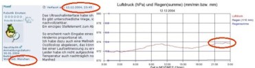

    Ach ja, der Luftdruck, der hat wenig mit der Schallgeschwindigkeit zu tun.
    Während sich sie Temperatur durch Strecke und Laufzeit mehr oder weniger gut bestimmen lässt kann man den Luftdruck anhand von Ort und Zeit der Messung bestimmen. In diesem Fall war es München am 12.12 Abends, die Wetterwarte Garching gibt für diesen Tag in den Aufzeichnungen an:
    http://www.meteo.physik.uni-muenchen...stat/plot.php3
    973 HPa bis 974 HPa
