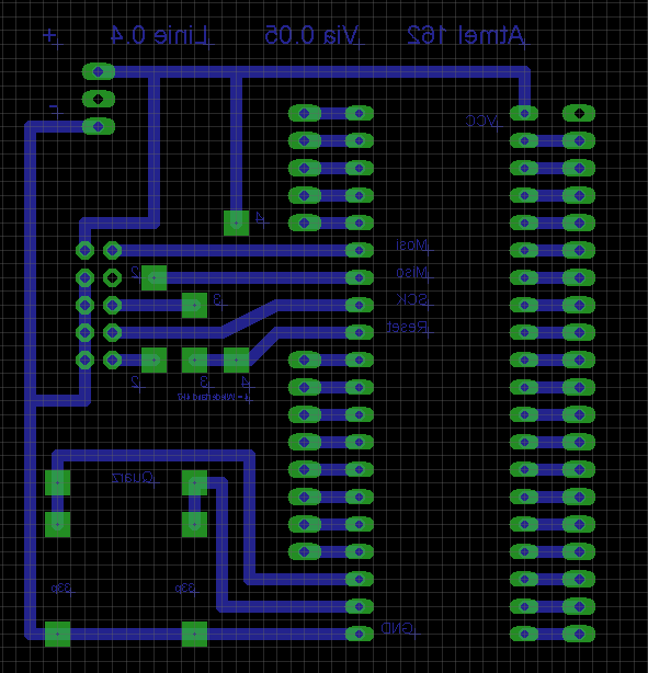

    Hey Leute ich wende mich an euch weil ich jetzt schon 3Tage ohne Ergebniss
    rumteste und einfach den Fehler nicht finde
    Es geht um die Grundschaltung für einen Atmel162
    Ich habe eine gelötete Platine auf der alles funktioniert und eine Geätze an der ich den Controller einfach nicht zum laufen bekomme.
    Bascom sagt bei der der geätzten Platine jedes mal das er den Controller nicht finden kann.
    Aufgefallen ist mir dass an den 2 Platinen unterschiedliche Volt anstehen,
    bei der gelöteten 5V bei der Geätzten 3V. Ausßerdem wird der Controller auf der Geätzten Platine gut warm.
    Lötfehler kann ich eigentlich ausschließen da ich 2 geätzt habe und beide den gleichen Fehler aufweisen.
    So schaut die Schaltung aus
    Bitte helft mir ich komm da einfach nicht mehr weiter....
    https://www.roboternetz.de/phpBB2/files/micro.png

    Hast du die Platine richtig rum geätzt? Das hört sich nämlich sehr danach an, dass du es nicht gemacht hast....
    Wenn der Controller warm wird, kann das nicht gut sein.....dann ist er meißt schon durchgeschmort.....
    Du sagst es liegen nur 3V an... mit welcher Spannungsquelle betreibst du ihn?
    Wenn der Fehler immer noch nicht gefunden ist, poste bitte auch mal den Schaltplan.
    Gruß, Yaro
    falls kein pegelwandler eingesetzt worden ist um die unterschiedliche spannung zu "regeln", ist somit die chance sehr groß das nun etwas defekt ist.
    auch der AVR chip sollte absolut kalt sein, gut warm heißt das zu viel strom irgentwo im chip fließt.

    die Spannung kommt vom Programmer und ist ja in dem Sinne eigentlich immer 5V "eigentlich"
    24.04.2010
    61
    achja Conroller is auf jeden fall io hab ihn bereits mal mit dem auf der Funktionierenden Platine getauscht und ging einwandfrei
    Geätzt ist sie schon richtig rum durchs ätzen wird das ganze ja gespiegeld

    ich denk ich hab den Fehler der ISP anschluss scheint durch die Spielgelung falsch herum zu kommen. Danke an alle.
