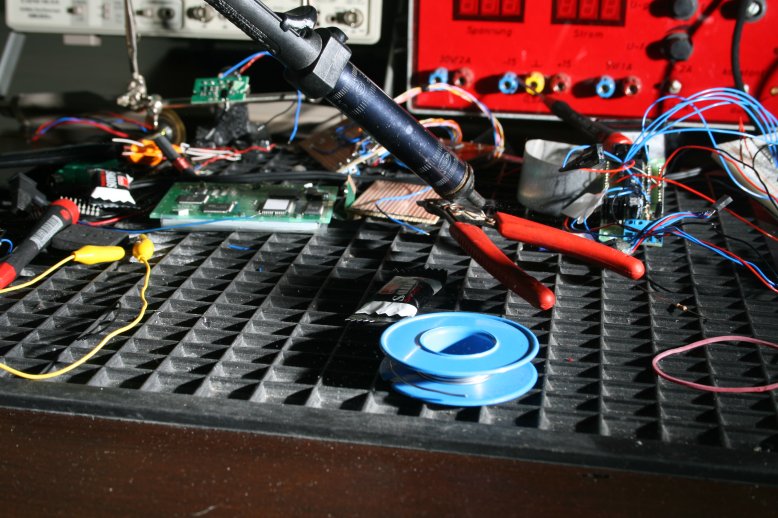

    54
    2.807
    ...so langsam wird`s :
    (man beachte die Lage der Zange/Entlötpumpe)
