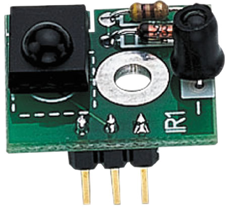

    Habe nach einem Infrarot Abstandsmesser gesucht und habe etwas gefunden:
    http://www.distrelec.com/ishopWebFro...id=03&series=1
    Wie könnte der Schaltplan aussehen? Hat jemand einen Schaltplan?
    Möchte ihn billiger nachbauen. Geht das?
    Vielen Dank!

    IR Abstandswarner
    Klar!
    Bestellnummer: 890388 (von Distrelec)
    Bild: IR Abstandswarner
    MfG ammannM
    Ps: Welche Teile benötige ich?

    Sind nicht ganz die selben Bauteile aber ich würde da ein Set von www.roboter-teile.de empfehlen:
    Set Sharp Entfernungssensor IS471 und Osram LD274 IR-LED
    http://roboter-teile.de/Shop/pi10391...m?categoryId=0
    Die Teile gibts einzeln auch bei Conrad.
    Wie man das Ding verwendet steht an diversen Stellen im WWW oder auch hier:
    https://www.roboternetz.de/sensoren.html
    Leistungsdaten dürften ähnlich sein, aber für viel weniger Geld.

    Hallo Felix
    Vielen Dank!
    Ist wirklich Preiswerter!
