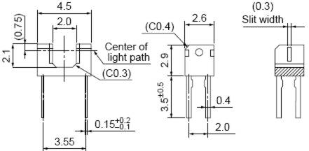

    2) Ich verwende eine kleine Gabellichtschranke zur Drehzahlmessung - das geht natürlich auch als Streckenmessung entsprechend Deiner Beschreibung. Mein Aufbau ist z.B. hier zu sehen und eine Darstellung mit Massstab ist hier. Dann gibts noch ne Massskizze der kleinen Gabellichtschranke. Bei mir ist das der Typ Sharp GP1S093HCZ, Best.Nr.: 20835 für einen halben Euro bei CSD. Dazu eine kleine Schaltskizze, als RL habe ich 10k und als Rv sind 330 Ω eingebaut - damit erhalte ich ein sauberes 0/1-Signal am Controllereingang.

    Grade klein ist Dein cny37 nicht - 6 mm breit und fast 25 mm lang - puhhhhh. Mein Minilichtschränkchen ist grad mal 4,5 lang, 2,9 hoch und 2,6 breit *ggg*. Schlitzbreite ist aber dann auch nur 2 mm ! Und der Lichtschlitz ist 0,3 mm. ALLES mini! Aber funktioniert toll.
