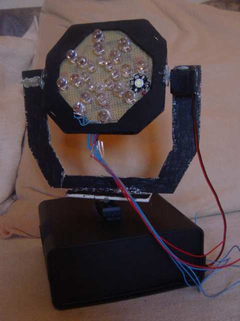

    so, es geht auch bei meinem projekt wieder weiter, nun hab ich ein neues gehäuse und bauteile für eine blitz schaltung und für den farbwechsel im takt der musik:
    http://www.bader-frankfurt.de/elek/s...kopeinfach.gif
    http://www.bader-frankfurt.de/elek/musikrgb.jpg
    ich hab den Moving Head schon einmal zum test ins Gehäuse eingesetzt
    ich hab auch noch eine weiße 1W led mit eingesetzt.
    die blitz schaltung. sie wird die 1w led ansteuern
    wieder hier

    Im Schaltplan vom Stroboskop sind die Leds falsch eingezeichnet (in Sperrrichtung). Sonst sieht es gut aus. Wie warm wird die Hochleistungsled? Mir wäre das etwas zu riskant, ohne KK.

    die hochleistungs-led wird nicht besonders warm, ich betreibe sie auch nicht auf "maximalbetrieb". die blitzschaltung ich aber noch nicht ganz vollständig, mir fehlen noch ein paar bauteile, die der große C nicht auf lager hatte
