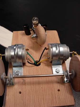

    8.710
    Zitat Zitat von lord-maricek
    ... gibt es vielleicht in irgenteinem Laden ... Fahrwerk ... ein grundgerüst, wo die Motoren und Räder drannkommen ...
    Vielleicht nimmst Du etwas wie dieses (klick mal) hier.
    ................Bild hier
    ................Auf die Oberseite passt z.B. die restliche Elektronik.
    Also mit Laubsäge etc. zurechtstutzen. Da lassen sich die Sensoren an allen Flächen gut befestigen. Es gibt natürlich auch die Variante mit dem Frühstücksbrettchen (dann fehlt Deiner Mutter halt ein so ein Stück *ggg*). Wenn Dich das IKEAdesign stört, kannst Du das ja deckend lackieren.
