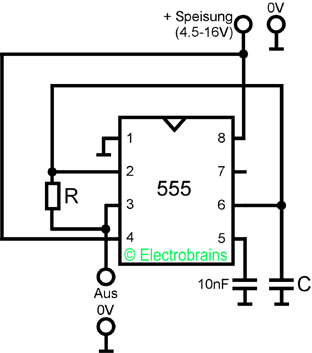

    Hier habe ich eine super-einfache Schaltung mit nur einem Widerstand und einem Kondensator:
    (http://www.electrobrains.com/circuits.htm)
    Es ist eine Variante der Schaltung in deinem Anhang. Der DC ist fast 50% und für viele Anwendungen voll ausreichend. Ich habe bei einer stabile 10V Speisespannung auch den 10nF-Kondensator weggelassen (auf eigene Risiko)! Die Schaltung, wie auch in deinem Anhang, ist ein wenig Speichespannungs- und Lastabhängig.
    Mit R=70kOhm und C=22nF habe ich 40kHz erzeugt.
