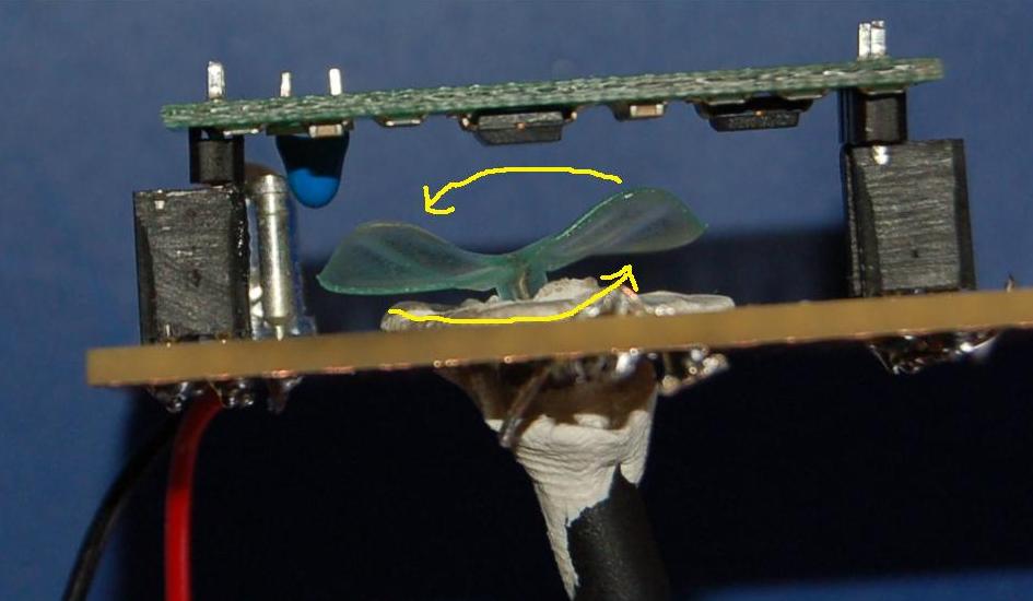

    macht ein lüfter zur vermeidung von Luftstauungen unter dem modul sinn?
    mein modul hat die Sensoren auf der unterseite.
    ich würde den lüfter vor dem messen abstellen, dann kurz warten, dann messen und zum schluss den lüfter wieder aktivieren.
