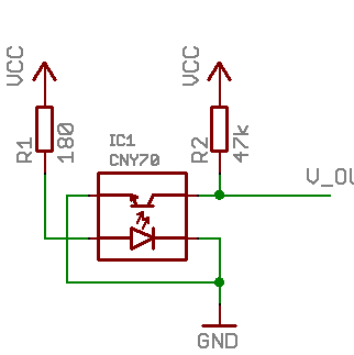

    der sensor ist ein cny 70 von vishay.
    hier das datenblatt:
    http://pdf1.alldatasheet.com/datashe...SAY/CNY70.html
    der anschluss ist eigentlich recht simpel
    siehe hier:
    http://www.mikrocontroller.net/attachment/41016/120.png
    V_Ol kommt an den eingang des µc.
    allerdings war bei mir das große problem dass ich keinen richtigen high-low wechsel erzeugen konnte. darum hab ich mich nach vielen test dazu entschlossen den 47K widerstand mit nem poti zu ersetzen. so kam ich dann doch noch zu meinem pegelwechsel.
    der sensor erkennt gegenstände im abstand von 2-3 mm und eignet sich so hervorragend für eine hinderniserkennung in meinem greifer.
    dazu kommt sein recht leichter anschluss und günstiger preis.
